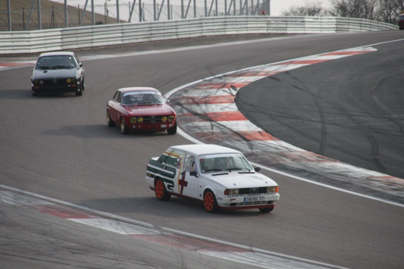

Ce week-end c'était dijon avec l'alfa classic club de france, notre première sortie piste
dont voici le résumé :
Notre première sortie piste n'est pas vraiment un succés, encore de la mise au point à faire... Le matin la première session se passe bien mais à un rythme vraiment lent, pour la découverte... avec drapeaux jaunes puis rouge donc moins de temps pour s'y mettre.
Deuxième session Sergio prends le volant il attaque un peu plus mais très vite des problème de déjaugeage d'essence provoque des coupure très désagréable, on s'arrête pour contrôler mais pas grand chose à faire... Très frustrant car les sensations commençait à venir.
Première session de l'après midi, le plein complet ne suffit pas toujours des soucis d'alimentation d'essence, on inverse même le sens du réservoir rien y fait puis panne sur le circuit le moteur ne prends plus ses tours --> remorquage
Intervention de ZP aidé par Gatouille, Cyrille et d'autres qui gravite autour de l'auto, le diagnostique tombe très vite alternateur HS... Didi en a un, je ne suis pas très motivé mais on le change et la voiture repart
Merci les gars pour l'entraide , on essaiera de plus vous ennuyer
C'est reparti, mais une auto viens de casser son moteur sur la piste de l'huile donc piste fermée...
On repart après quelques minutes mais au dernier virage du premier tour, l'auto déjauge encore...On rentre. Il y a des furieux sur la piste, c'est pas plus mal.
On est bon pour revoir toute la ligne d'alimentation d'essence, avec un réservoir tampon, durite neuve, gros filtre à essence, etc.
Une révision du faisceau ne serait pas du luxe car Zp nous à fait quelques remarques pertinente concernant la sécuritée et fiabilitée de celui existant...
Voilà, pas terrible mais on a eut quelques sensations sympa et on est motivé pour remettre ça dans de bonne conditions.. Sinon, le chassis est super, les petits ressort pas trop dur et le carrossage font merveille, le freinage et très bon l'auto est facile et saine... ça promet on est encore en pneu route
